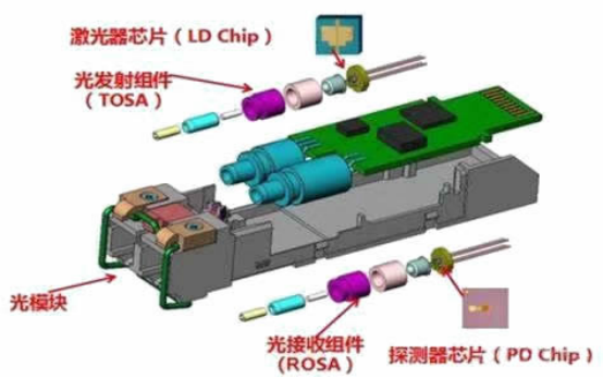

光模块,全称光收发一体模块(0ptical Transceiver),是集成光通信的核心器件,用于光信号与电信号的相互转换的装置。光模块在信息通信、医疗诊断、工业控制等领域都有着广泛的应用。
光模块通常由通常由光发射器件(TOSA,含激光器)、光接收器件(ROSA,含光探测器)、功能电路和光(电)接口等部分组成。
l 光发射组件TOSA,激光器、金属结构件和陶瓷插芯等
l 光接收组件ROSA:PIN或APD检测器、前置放大器机其他结构件
l 光发射接收组件BOSA:激光器、检测器、光学滤波片,金属件、陶瓷套管和插芯

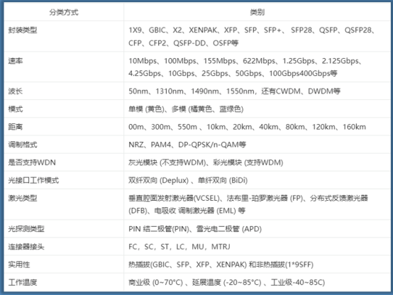

光模块各个分类方式如下:
