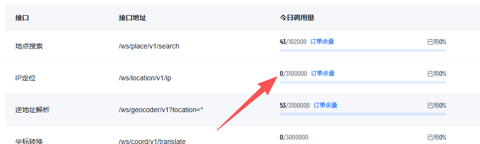

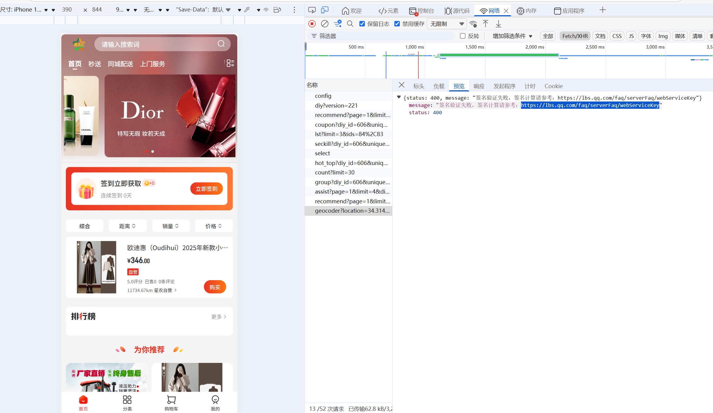

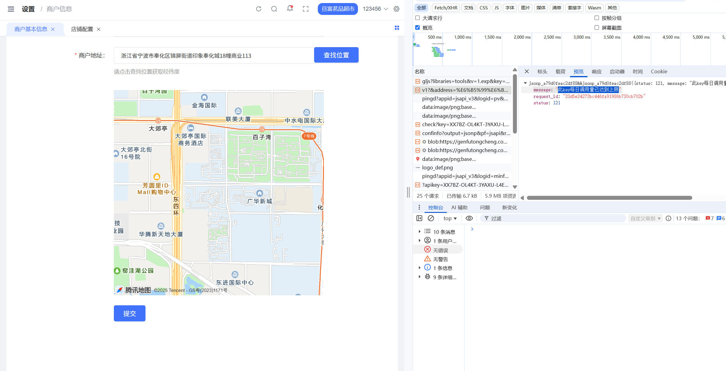

14. 定位功能无法正常使用
可以去腾讯地图后台看下对应的额度是否没有设置,我们系统调用的是这四个接口,只需要配置这四个就可以

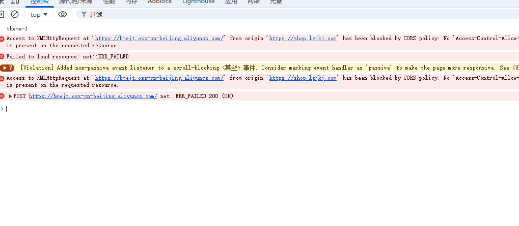

15.oss存储图片无法正常保存
使用oss存储时后台保存图片时候报错network Error无法保存,这个问题大概率是因为oss存储跨域导致的问题
f12查看控制台的返回,是否返回这样的一个错误,如果是的话按照可以去对应的oss存储去配置跨域
https://help.aliyun.com/zh/oss/how-to-solve-cross-domain-problems-when-using-oss   这个是阿里云的解决方法,用作参考dc6fa202602091710111703.png

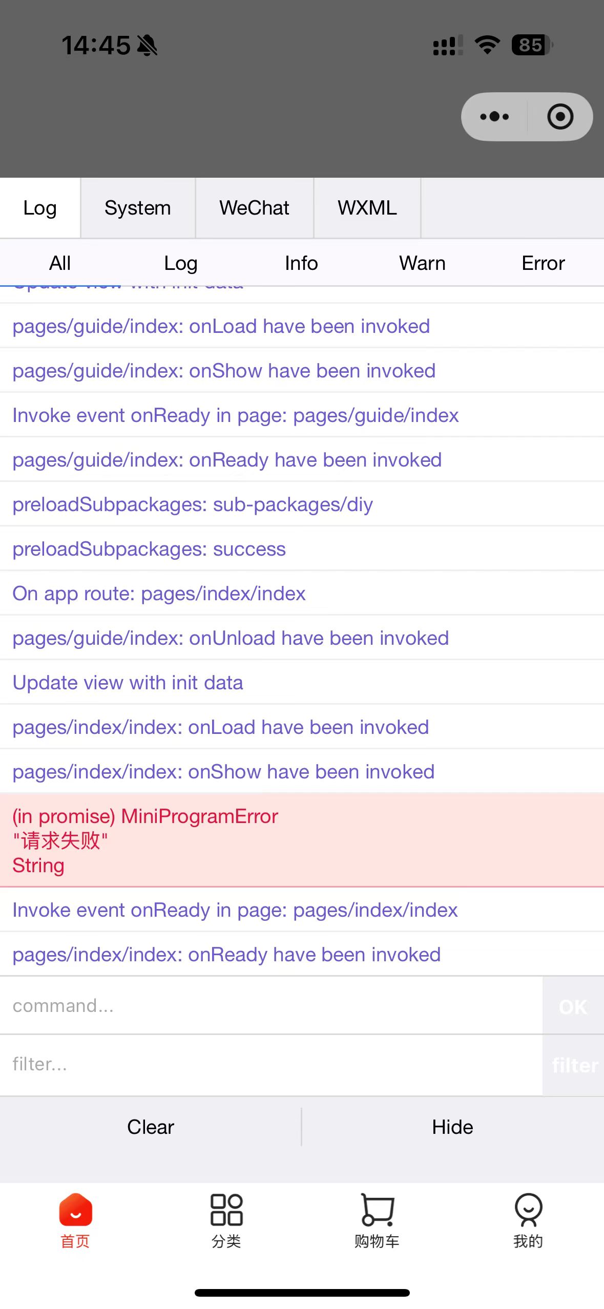

15.小程序登录无法正常使用报错请求失败
出现这个情况大概率是因为ssl证书的问题,去到这个链接里面 https://myssl.com 对你的域名进行测试,小程序要求ssl证书等级必须要到a-,不然无法正常使用,如果ssl证书等级低于a-的话就按照他说的提升下证书评级或者更换证书都是可以的

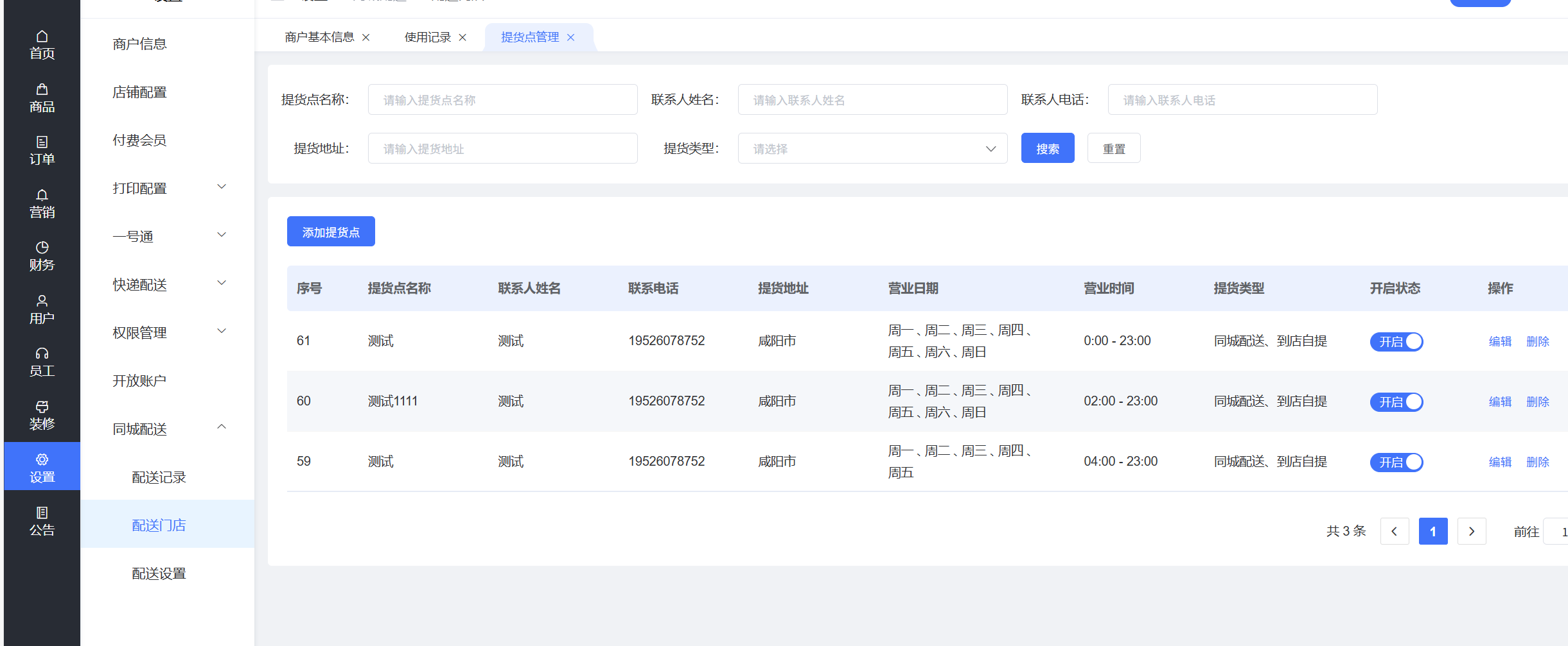

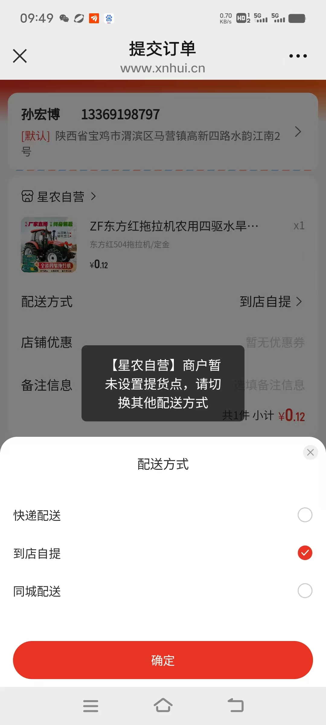

16.同城配送或者到店自提商品报错暂无提货点
如果还是出现这个问题,那就应该是你地图key的问题导致无法获取到定位,图中是例子,还有其他可能比如白名单或者没有地图key的额度了7e229202602101058299309.png
